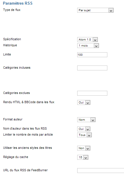

Dans l'onglet RSS du panneau de configuration de Kunena, quels paramètres as-tu choisis ?

10 Fév 2013 15:22 #9
par Naw3r
Réponse de Naw3r sur le sujet Problème de flux RSS
