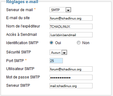

Bonjour à tous, je suis nouveau avec kunena et je rencontre un petit souci. Mon site est sous joomla et je voudrais bien que les membres reçoivent des notifications par mail quand de nouveaux messages sont postés ( Voir image pour le paramétrage mail).
L’émail du site spécifié est un mail que j'ai créé chez mon hébergeur et il fonctionne car je l'ai testé en m'envoyant des mails. Le problème est que lorsque je poste un message sur le forum, il n'y a pas de mail de notification pour mes utilisateurs et j'obtiens le méchant message que voici :" l'adresse d'expédition suivante a renvoyé une erreur: mon_mail".
J'ai beau revu le paramétrage de kunena mais je ne m’en sors pas. A l'aide svp!

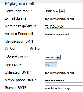

Réponse de abbkr sur le sujet mail de notification
Bonjour dede17 et merci pour l'intérêt que vous portez à mon souci. J'ai essayé d'utiliser la fonction php mail (voir figure)
mais j'obtiens le message d'erreur suivant: " Ne peut instancier la fonction mail".
Pour la sécurité smtp dont vous parlez je ne sais pas comment y procéder. Que devrais-je faire? Merci

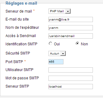

Réponse de yvanm sur le sujet mail de notification
Bonjour abbkr
J'ai eu ce soucis également et fouillé partout avant de trouver. En fait le problème venait du fait qu'après mise à jour d'uddeIM, je n'avais pas coché l'intégration kunena/uddeIM.
Dans l'administration de Kunena, COM_KUNENA_PLUGIN_MANAGER, cocher la case ad-hoc.
Tout fonctionne avec tous les navigateurs.
Ceci dit, comme j'ai du tellement bidouiller partout, je ne suis pas certain que ce soit la seule raison.
Pour ce qui concerne la version 3 de Joomla, je l'utilise sur un autre de mes sites (Sans Kunena), mais attention, tous les modules ne sont pas encore opérationnels ni les templates, aussi il faut bien réfléchir avant et vérifier ces points.
Voici ma configuration sous joomla. Je n'ai pas activé le smtp de mon fournisseur.
Bonne chance.
Bonne chance.
