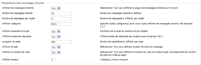

j'ai défini les catégories à afficher dans le plugin "Messages récents"
mais visiblement ce n'est pas pris en compte : quoi que je renseigne, l'onglet "Discussions récentes" affiche toujours les messages de TOUTES les catégories.
Est-ce que je comprends mal le sens de "plugin des messages récents" (je n'ai pas trouvé de plugin à activer spécialement dans joomla et je n'ai installé que le pack Kuena-SFK-1.5.8 avec joomla 1.5.15) ou est-ce qu'il y a une manip particulière à faire ?
Merci d'avance pour vos suggestions.
Arnaud

Je viens de remarquer que l'onglet "Dernières discussions" m'annonce "13 discussions", alors qu'il en est affiché en réalité 19. La différence de 6 correspond aux 6 discussions de la catégorie que je ne souhaite pas afficher (la n° 7), mais elles sont pourtant affichées. J'en déduis que j'agis sur le bon paramètre de configuration, mais qu'il y a un bug quelque part. Pas testé la version officielle, juste la SFK ...

Je ne pense pas que cela vienne d'un problème de permissions, tous les utilisateurs ont le même niveau chez moi, aucun forum caché. Je veux juste ne pas afficher le forum "Archives". Bon, j'ai quand même essayé plusieurs manips (dont le passage du forum archives dans une catégorie isolée rien que pour lui), mais rien n'y fait. Et en plus le compteur de discussions est faux systématiquement. Le seul réglage qui fonctionne correctement pour le compteur, c'est de laisser le paramètre à blanc... Si quelqu'un a déjà réussi à empêcher l'affichage d'un forum particulier dans l'onglet "Discussions récentes", je suis preneur !
