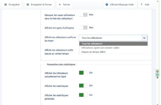

Je travaille sur un site en Joomla! 6.1 et Kunena 7.0.5.
J'ai paramètré l'affichage des utilisateurs en FrontEnd mais je ne suis pas certain d'avoir compris toutes les subtilités du paramètrage.
Pouvez-vous me préciser ce qui est sous-entendu par :
"Affiche les utilisateurs actifs :
Est-il possible de déconnecter automatiquement de Kunena tout utilisateur qui n'a pas eu d'action sur son terminal depuis un temps paramètré ?
Merci pour ces précisions !
Didier
- Tous les utilisateurs ?
- Utilisateurs ayant une session valide ?
- Depuis un temps défini ?
Didier

Réponse de failrOn sur le sujet Affichage utilisateurs en FrontEnd
La seule chose qui puisse déconnecter une personne c'est par rapport au temps de session défini dans les paramètres Joomla!, quand ce temps est passé l'utilisateur va être déconnecté
- Avec Depuis un temps défini => ça va calculer par rapport à l'heure actuelle avec le paramètre Affiche les utilisateurs actifs depuis un certain temps
- Avec Tous les utilisateurs et Utilisateurs ayant une session valide => c'est similaire, ça va sélectionner les utilisateurs qui ont une session valide depuis un certains temps (durée de session définie dans les paramètres de Joomla!)

Merci pour ces précisions. C'est effectivement ce que j'avais compris mais dans la mesure où les déconnections en fin de session ne sont pas totalement respectées, j'ai préféré avoir cette précision.
J'ai bien paramètré la durée de session (30') sur Joomla! mais, j'ai,testé, ce délai n'est pas roujors respecté.
Si on ne fait aucune action on a l'impression d'être connecté, dés que l'on nouveau message, répondre... Il y a la fenêtre de login qui s'affiche
