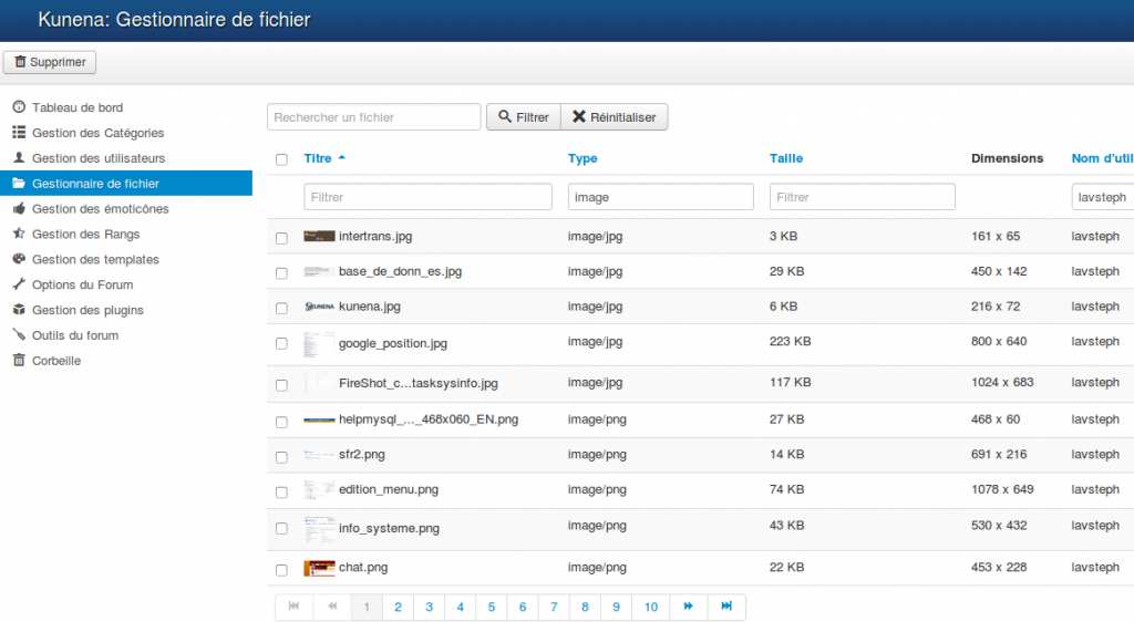

01 Fév 2015 18:22 #2 par lavsteph
le fait de décocher les images ne les supprime pas, il faut une intervention va le gestionnaire des fichiers attachés de Kunena
en utilisant les différents filtres tu peux faire un choix très précis ;)

02 Fév 2015 18:20 #3 par Eclipse
Impec la capture merci beaucoup.
