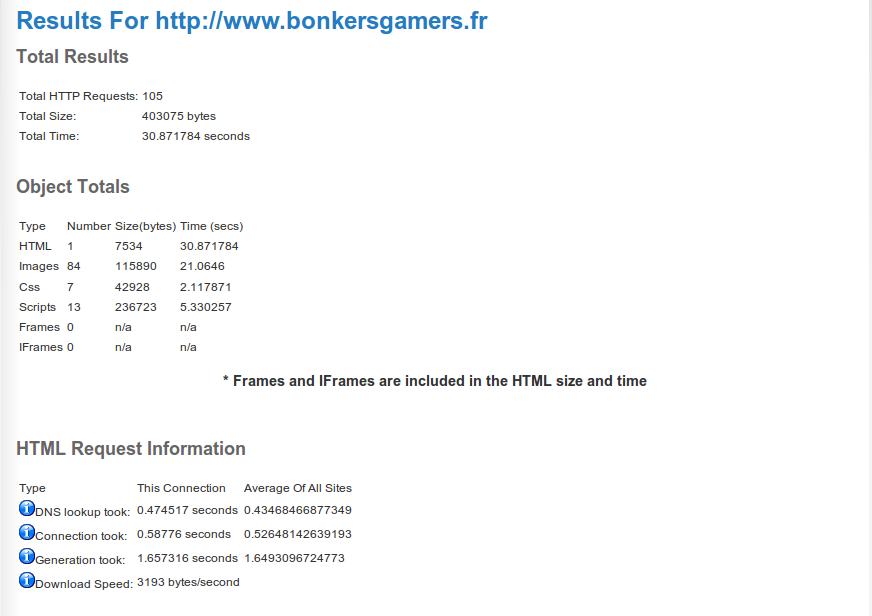

compliqué surement un peu selon ton niveau de connaissance. Mon premier constat Kunena n'est pas en cause, c'est même la partie du site qui fonctionne le mieux en fait.
Avant tout il va falloir faire un gros boulot sur ton template de base.
Exemple de la page d'accueil
Tu peux faire un rapport complet à cette adresse
Réponse de lavsteph sur le sujet Re: Grosse lenteur depuis le passage à Kunena 1.6
stylefr écrit: 195 vues et pas une petite aide ?
Même avec le rapport mon problème semble si compliqué ?

En effet, triste résultat lol.
Cependant, ce que je n'arrive pas à comprendre, c'est pourquoi toutes ces lenteurs sont apparuent seulement au passage de Kunena 1.6 ?!
Avec Kunena 1.5 tout fonctionnait parfaitement sans aucunes lenteurs.
Pour information, depuis le post, en effet j'ai activer mootool update sans changement lol.
Des idées ?
EDIT : Depuis, j'ai fais des tests.
Ce qui est marrant, c'est que j'ai deux cas qui se produisent :
- Si j'active le plugin "Mootool - upgrade" dans "Gestion des plugins"
Résultat : mon site rame à fond et sur toutes les pages.
- Si je désactive "mootool - upgrade" dans "Gestion des plugins"
Résultat : Mon site ne rame plus du tout SAUF quand je clique sur le forum et que je navigue dans celui-ci.
Des idées sur ce type de problème ? Sachant que mon template est un "Yootheme" ?
J'ai laissé désactiver ce plugin mootool pour que vous vous rendiez compte de la fluidité du site sans l'activation de ce plugin.
Peut-être une incompatibilité entre les template yootheme et leurs scripts et le plugin "Mootool - upgrade" nan ?
Merci à vous pour vos idées avancées.

j'ai eut à peu près les mêmes soucis
c'est l'activation de mootools dans le template de yootheme qui était en cause... après l'avoir simplement désactivé (gestion des templates) maintenant ça roule...
loïc
loïc
