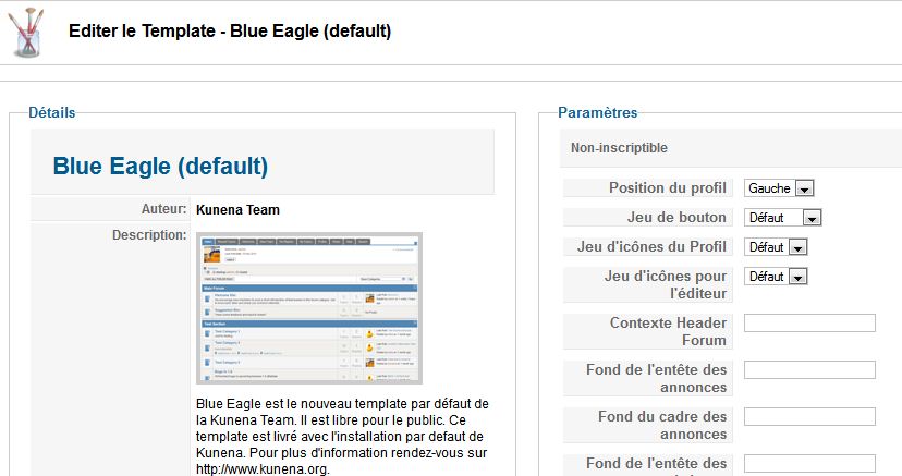

Pourquoi les paramètres des templates par défaut sont ils non inscriptibles? Comment faire pour changer la couleur des en-têtes? Et mettre des bords arrondis au blocs svp? Merci

Pauline écrit: Pourquoi les paramètres des templates par défaut sont ils non inscriptibles? Comment faire pour changer la couleur des en-têtes? Et mettre des bords arrondis au blocs svp? Merci
Tu dois avoir un problème de droit quelque part si les paramètres du template ne sont inscriptible.
Je te conseille de chercher un autre template qui conviendrait plus...

failrOn, tu veux dire au niveau de l'administration de joomla ou de la configuration de Kunena? Car pourtant je suis en superuser...Avec le second template, les paramètres sont non-inscriptibles également...Je vais essayer de passer en joomla 2.4, je vous tiens au courant.

Alors, je suis passée en 2.4 et j'ai toujours ce message lorsque je veux modifié mon template L'opération a échoué: COM_KUNENA_A_TEMPLATE_MANAGER_FAILED_WRITE_FILE. J'ai appliqué successivement les droits 705 et 750 à mes fichiers com/kunena de site/components,sans succès ni l'un, ni l'autre. j'ai remarqué qu'il me manquait des fichiers comme params.ini dans templates/defaults
SVP un peu d'aide
