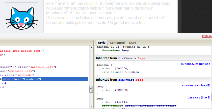

Pour modifier la couleur du texte de Kunena sans modifier la couleur de mon template general j'ai rajouté une instruction au fichier kunena.forum-min.css

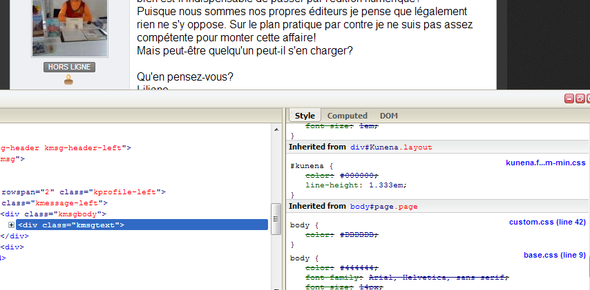

Cette solution fonctionnant sur mon serveur local j'ai uploadé kunena.forum-min.css (et kunena.forum.css) sur mon site distant et là, ça ne marche pas.
En utilisant Firbug je constate effectivement des différences au niveau du css
Local :
Distant :
Pouvez-vous me dire pourquoi et commet corriger ce problème?

Tu dois avoir une règle CSS dans ton template de Joomla! qui est chargée au lieu de celle que tu as modifiée .
Regarde si tu peux faire la modification dans la classe CSS kmsgtext ?

En testant plusieurs classe j'ai fini par en trouver une qui modifiait bien la couleur de mon texte
#Kunena div.kmsgbody div.kmsgtext {
color: #000000;
word-wrap:break-word;
overflow: hidden;
Merci de ton aide précieuse
