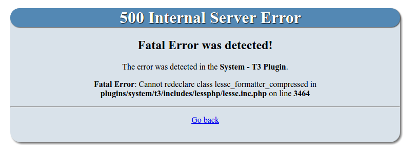

J'ai installé Kunena de 2 façons, "installer à partir du web" et "Installer à partir d'un répertoire". Pour les 2 types d'installation tout ce passe bien, ensuite je crée un menu "Forum" avec comme type "Type de lien de menu *. Puis quand je clique sur "Menu" en front end, j'ai cette erreur "500 Internal Server Error - Fatal Error was detected!"
Edit : J'ai activé le déboguage sytème dans joomla et ça m'indique cela :
Mon site sur Joomla, Kunena & FlexiContent: Beta-Zone.Top

Bonjour et bienvenue,
Dans le fichier plugins/system/t3/includes/lessphp/less.php à la ligne 18 il faudrait remplacer :
par
T3::import('lessphp/less/less');
par
if( !class_exists( 'lessc' ) ) {

Bonjour et merci
J'ai fait la modification comme indiqué, vider le cache de Joomla et de mon navigateur... Et j'ai toujours le même message d'erreur.
Edit: dans le même dossier, j'ai aussi modifié le fichier legacy.less.php avec le même code :
Et celà fonctionne maintenant.
Je voudrais savoir se que j'ai fait au juste en modifiant les fichier legacy.less.php et less.php ?
Y a t'il un moyen d'overrider ces 2 fichiers dans mon template T3 ? Car sinon, à la prochaîne mise à jour du template je vais perdre mes modifications... Et si oui comment ?
Merci
Merci
